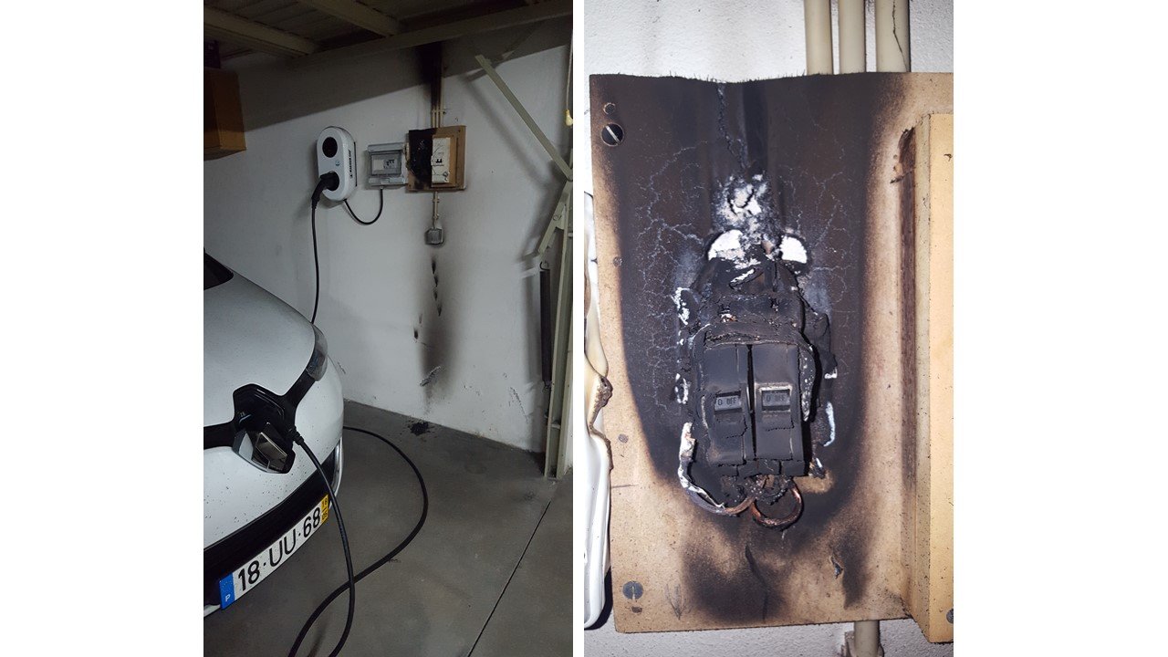

Mensagem por BrunoFonseca » 19 jul 2020, 22:36
Mais um stress: quadro da WB ardeu.
Fica o antes e o depois...

Mensagem por frankesousa » 19 jul 2020, 22:56
Isso quem instalou a wallbox podia ter verificado os 2 disjuntores do séc passado.
Em princípio isso foi parafusos mal apertados ou fios muito mal dimensionados.
Estavas a carregar a quantos A?
