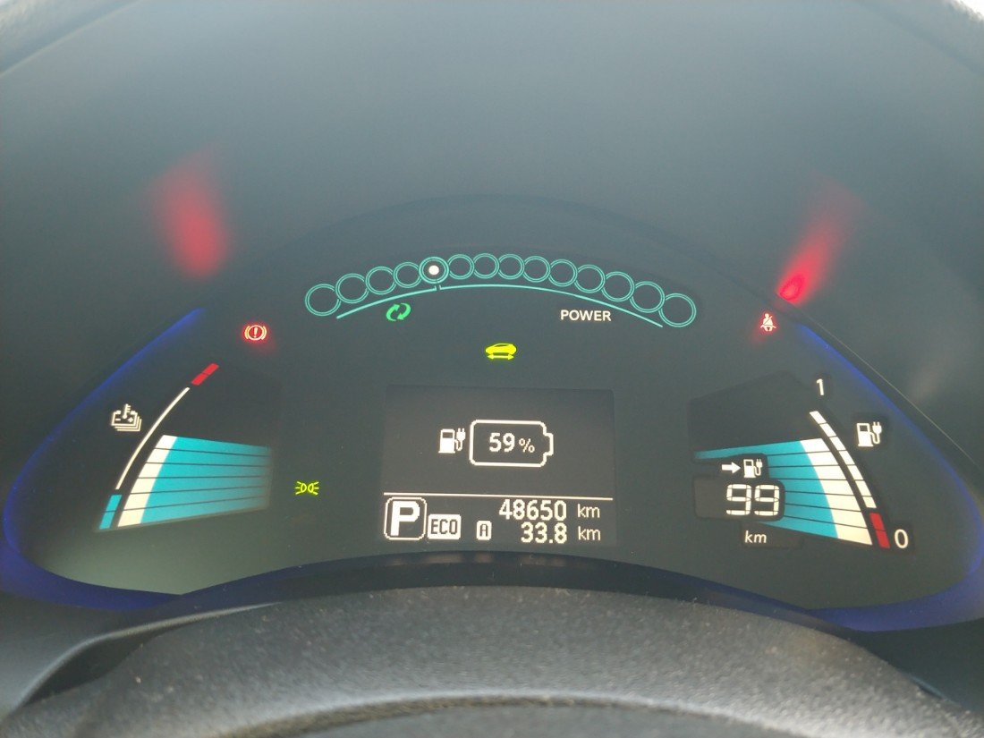

Para baralhar um pouco as "contas" no que respeita aos leafs de 30kwh e a sua degradação que têm a dizer deste?Nonnus Escreveu: 14 out 2019, 16:50 uhm... Who is the next!
O do LuisG com 113K perdeu uma, o do Clay 76K, agora o teu com 82K, bom o próximo deverá ser o meu com 92K neste momento.
Que conclusões tirar, factor tempo terá mais influência, ou o nº de ciclos de carga?
LuisG SOH= 81.64% de Março 2017 ?
Clay SOH= 84.54% de Janeiro de 2017
frankesousa SOH= 85% de 2016
O meu anda pelos 85% mas ainda mantêm as 12 barras e é o mais recente Junho 2017.
Ano :03/2017
Nacional, vendido 0kms em concessionário Nissan.
Odómetro: 48 650
9 barras (SOH +- 71%)
183 QC
839 L1/L2
Todas as 3 revisões anuais realizadas em concessionário oficial Nissan, a última das quais no último mês de Março, e nenhum recall para update de LBC.

Só digo isto:corrisi Escreveu: 03 mai 2020, 10:59
Ano :03/2017
Odómetro: 48 650
183 QC
839 L1/L2
Todas as 3 revisões anuais realizadas em concessionário oficial Nissan, a última das quais no último mês de Março, e nenhum recall para update de LBC.![]()
"Boa
Está muito bem encaminhado para a troca de bateria em garantia, isso é que é sorte
Já todos os outros (ao ritmo pré-pandemia) iam morrer todos na praia (meu incluído) a roçar "apenas" os 70% aos 160.000km.
Qualidade Nissan.

Viva. A manter-se o ritmo de degradação até aqui certamente isso poderá acontecer. Resta saber daqui para a frente qual o ritmo de descida ou se de alguma forma estagna nos 70%.frankesousa Escreveu: 04 mai 2020, 09:24Só digo isto:corrisi Escreveu: 03 mai 2020, 10:59
Ano :03/2017
Odómetro: 48 650
183 QC
839 L1/L2
"Boa![]()
Está muito bem encaminhado para a troca de bateria em garantia, isso é que é sorte"
Qualidade Nissan.
Para já não tem dado para andar muito devido ao contexto covid 19.
