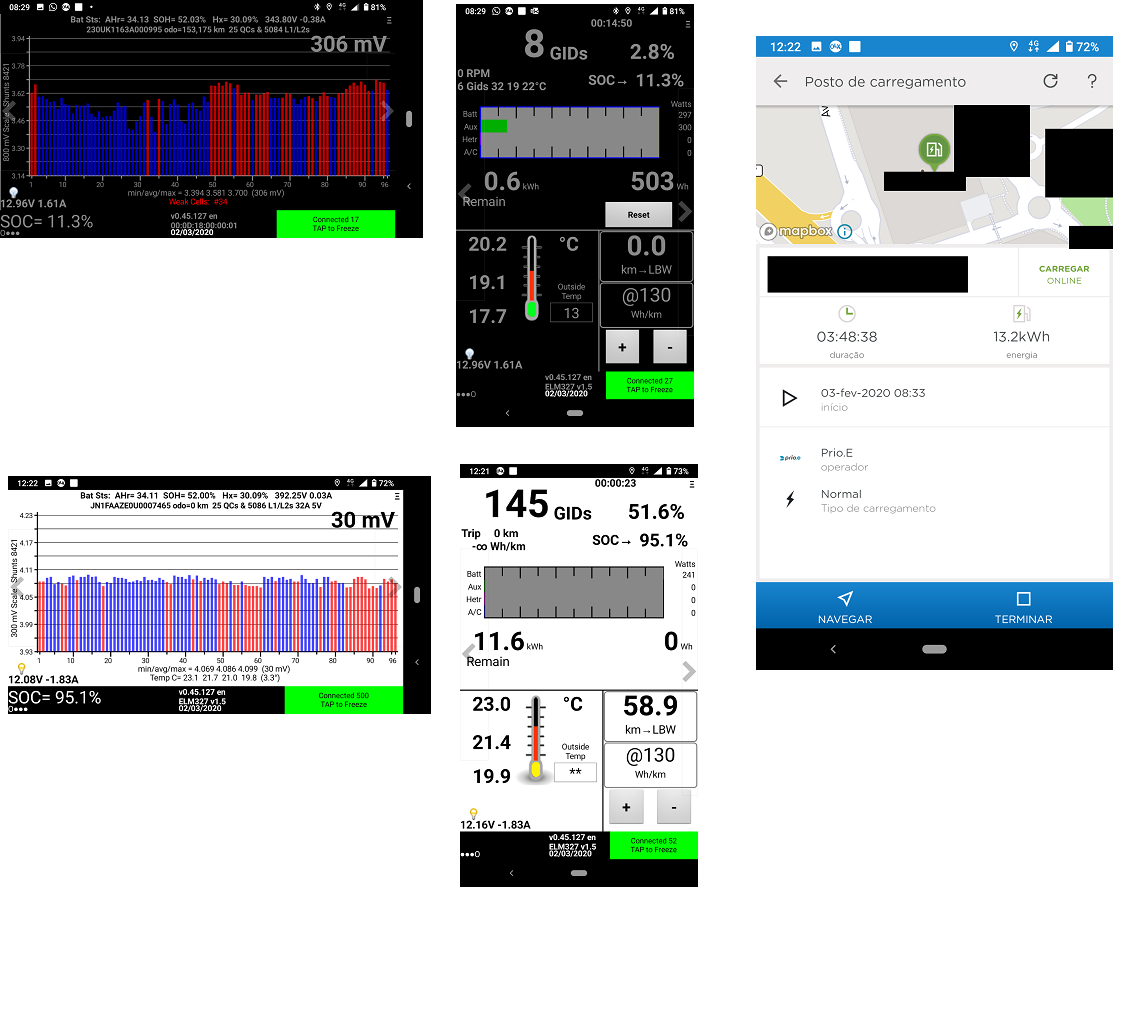

Apenas um update.
Hoje saí de casa com 68GIDS, valor semelhante ao dos outros dias, e com quase 38km pela frente.
Percurso semelhante aos dos outros dias...
Saio de casa, faço um percurso de 1km maioritariamente a descer e fico à espera do autocarro para levar a minha filha à escola.
Neste tempo de espera, de alguns poucos minutos, com o carro ligado, é normal os GIDs irem aumentando até por vezes mais 10GIDs!
Chego ao meu destino ainda com uns 15GIDs.
Hoje, estranhamente, enquanto estive à espera do autocarro, os GIDs mantiveram-se.
Comecei a fazer contas... bem... se não sobem e "ganhava" 10GIDs.... vou chegar com uns 5GIDs.... alerta de tartaruga!!!
Não há-de ser nada... e siga.
Com uma condução um pouco mais reduzida, lá cheguei ao destino com 8GIDs

A autonomia prevista pela APP da Nissan é que... enfim
- Mensagens: 10061
Re: Diário de Bordo - mafgod
O SOH está bem calculado pelo carro, curiosamente. 13.2/25kW.h = 52%, igual ao indicado pelo Leaf Spy. De 3,4V até à tartaruga jé não teria muita energia, talvez 0,5kW.h.
