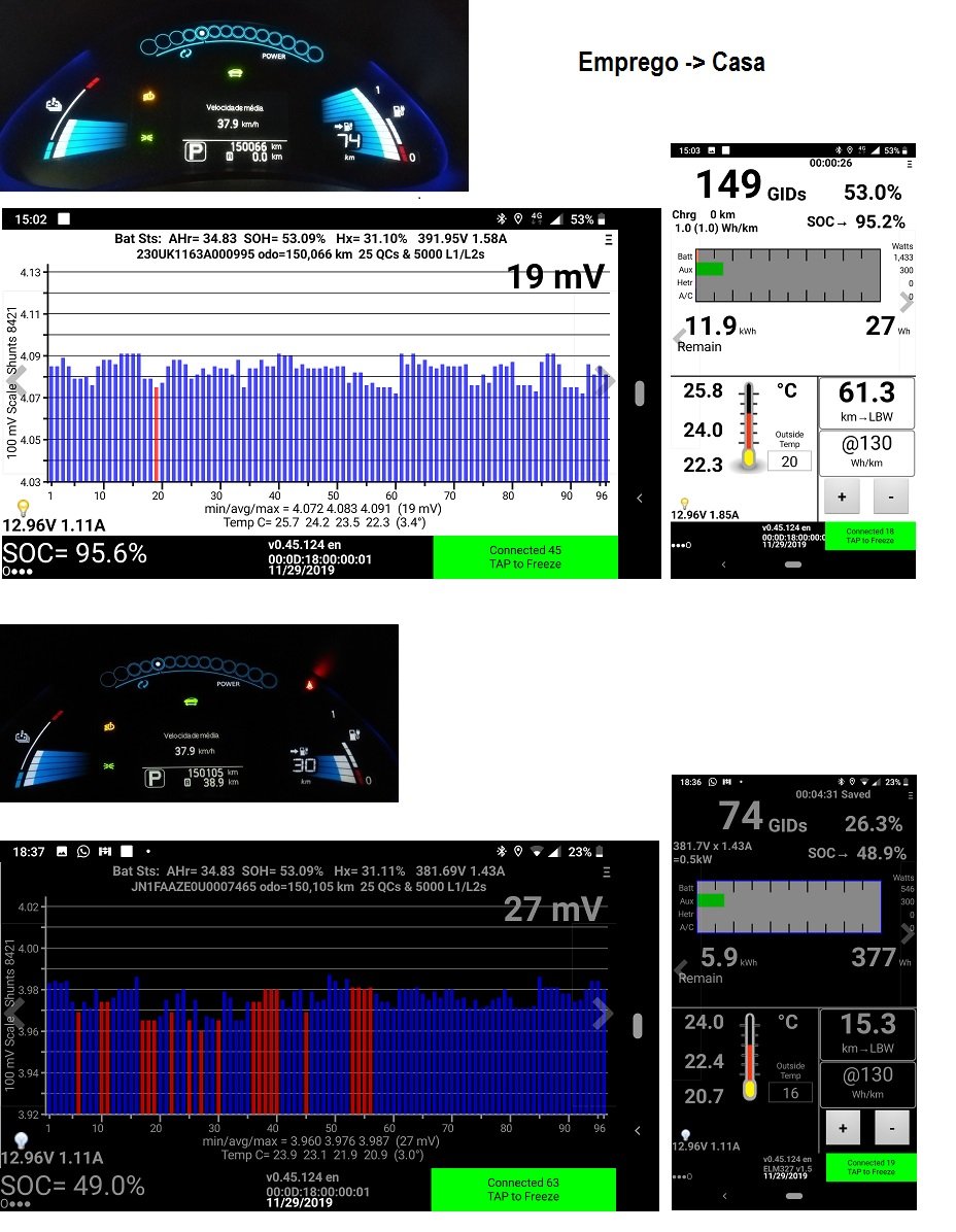

Eis um registo de um dia, que por acaso até houve um fim de semana pelo meio, de um Leaf24 com 6 barras.
Sexta-feira 29 Novembro 2019
Carreguei o Leaf a 100% no emprego:
150.066km, 34,83AHr, 53,09% SOH, 31,10% Hx, 149 GIDs, GOM 74km
Ao fim de 38,9km, cheguei a casa:
150.105km, 34,83AHr, 53,09% SOH, 31,11% Hx, 74 GIDs, GOM 30km
NOTA: Percorri 38,9km, faltando quase outros tantos, e a previsão do GOM não daria.
Segunda-feira 2 Dezembro 2019
Saí de casa com:
150.105km, 34,83AHr, 53,10% SOH, 31,11% Hx, 77 GIDs, GOM 31km => ganhei 3 GIDs em repouso :-)
Depois de andar cerca de 1km, parei por durante uns 5minutos, os GIDs baixaram e subiram: => sempre os vi a subirem, e por vezes mais de 5GIDs e até sobre uma barra de carg!
150.106km, 34,83AHr, 53,10% SOH, 31,10% Hx, 78 GIDs, GOM 32km
Aviso de bateria fraca:
150.122km, 34,83AHr, 53,10% SOH, 31,09% Hx, 49 GIDs, GOM 14km
Cheguei ao emprego:
150.142km, 34,83AHr, 53,10% SOH, 31,09% Hx, 34 GIDs, GOM 6km
Pus à carga, e 3h15m e 10,97kWh depois:
150.142km, 34,82AHr, 53,08% SOH, 31,09% Hx, 149 GIDs, GOM 78km
NOTA: Percorri 76,3km, o GOM inicialmente indicava 74, e ainda sobrou 6km (GOM)
Resumo:
Trajeto emprego->casa gastei 75GIDs e no regresso 41GIDs
Média LeafSpy: 121,1Wh/km (124,1 Wh/km) => indica dois valores :-), 121,1 x 76,3 = 9.232kWh gastos ou 9.468kWh
Carreguei 10.970kWh, dá uma eficiência de = 84,15%
E uma média de 12,11kWh/100km (14,25kWh/100km da tomada).

Imagens aqui (isto de por imagens, mais do que uma é uma complicação :-) )

E de casa para o emprego:
