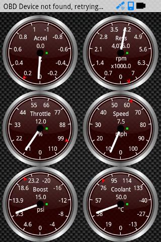

Não tinha ideia que já existiam apps para instalar nos telemoveis/tablets que mostram parametros do barramento de CAN (OBD2) como é o caso deste (que pode comunicar via bluetooth com adaptador do lado do carro):
https://play.google.com/store/apps/deta ... torquefree
Será que daria para ver o SOC do LEAF?
PS: encontrei isto, mas não sei se ajuda: http://www.mynissanleaf.com/viewtopic.php?f=44&t=5442
[IMG]https://lh3.ggpht.com/fjkR6HyCRfcwJTUBP ... Q_uvrvgGGo[/IMG]
[IMG]https://lh5.ggpht.com/XaKCGdlXlkZAi3h9i ... _SG_xLAteE[/IMG]

Provavelmente não deverá suportar pois as mensagens CAN da bateria não são standard. No entanto, penso que indicando ao fabricante do equipamento/software qual a mensagem CAN e o seu formato se poderia acrescentar essa funcionalidade.
