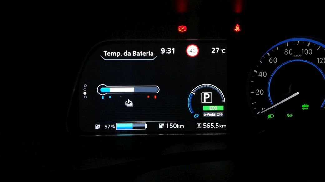

Estas foram as temperaturas registadas na viagem Lisboa - Caramulo e após a viagem.
Estava assim o indicador de temperatura na manhã seguinte.
Que corresponde a 40,4º

Eu pensava que pelo menos no 1º carregamento não limitava a potência. A não ser que por algum motivo a temperatura já estivesse alta, mas não me parece que foi o caso. A temperatura da bateria deveria andar pelos 30ºC à chegada ao PCR de Santarém.

Infelizmente quando fiz o printscreen apareceu a pressão dos pneus e eu não reparei...
Saí de casa com 28,8º, como fui a 110km/h deve ter subido um bocadito para a casa dos 30º.
Uma das primeiras vezes que carreguei com este carro ainda vi os 43kw, mas depois disso nunca mais.
Acho que tenho de fazer mais um gráfico dos meus carregamentos e respetivas temperaturas... não sei se tenho todos... :lol: :lol:

Se ja saíste a 28.8º então já ia bem quente a bateria quando foste carregar pela 1º vez. a 110km/h já aquece bastante.
Deixo aqui os valores entre Temperatura e a velocidade de carregamento:
24°c - 45kWh
30°c - 45kWh
32°c - 40kWh
34°c - 36kWh
35°c - 36kWh
36°c - 33kWh
38°c - 29kWh
39°c - 28kWh
40°c - 28kWh
43°c - 27kWh
45°c - 22kWh
47°c - 20kWh
49°c - 17kWh
51°c - 14kWh

Segundo o ecrã da temperatura, a bateria deveria estar entre os 26ºC e os 36ºC. Esta imagem mostra as diferentes temperaturas:
Ou seja, quando chega a 36ºC a barra sobe um pouco de meio. Por isso como estava a meio ainda não tinha chegado aos 36ºC, supostamente, portanto deveria dar mais de 33kW, mas nem 33kW deu, foi só 32kW, a não ser que tenha subido depois.
