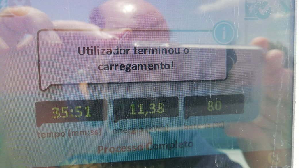

Bem, não sei se é o mesmo caso, mas aqui há uns tempos estive no PCR da Av. da Republica em Gaia (VNG-00016) e quando um Leaf acabou de carregar, cheguei o meu carro ao PCR e toca a carregar. Entretanto um golf tinha começado a carregar em CCS, acho eu, e por desconhecimento passei o cartão umas 2 ou 3 vezes até que o meu começou a carregar, lá veio o senhor do Golf dizer que aquilo só carregava um carro de cada vez (estava no carro por isso viu que a carga parou) e... botão vermelho, passa cartão e carro dele a carregar outra vez... era da Uber e ficou algo chateado... muito menos compreensivo que o leogrova, portanto!!
