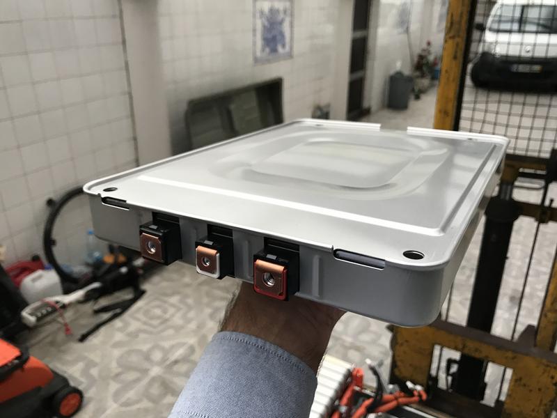

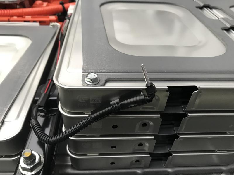

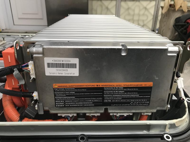

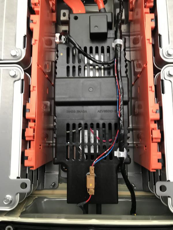

Algumas fotos do pack em processo de desmontagem:
Imagem LBC
Imagem Contactor
Imagem Sensor de tenperatura
Imagem Ligações entre as células. Material com muita qualidade.
Imagem Primeira célula extraída.
Imagem Conjunto de células fora do pack.
Imagem Pack sem conjunto de células.
