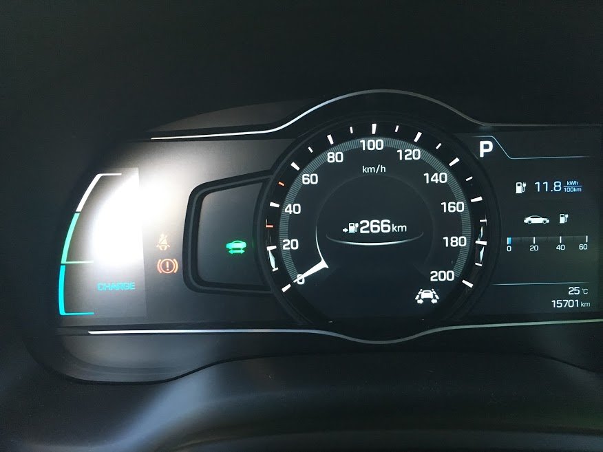

À noite, acho que tive sorte e consegui mais uma vez esticar a extensão do apartamento onde fiquei e carreguei asim:
