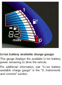

Voltei ao stand para confirmar três situações:
1- 24kWh ou 30kWh - o vendedor disse-me que o carro é de 24kWh apesar de ser de 2016
2- degradação: no painel estavam as doze barras. Se bem que as duas últimas (vermelho) apenas foram visíveis depois de ligar o carro.
3- quanto ao historial do carro e o porquê de já ter 96000km o vendedor disse que desconhecia a sua história, apenas que veio da caetano no Porto.
2 - Hein? Vermelho? Acho que estás a olhar para as barras erradas! As barras de degradação são as que ficam ao lado direita das que indicam a carga total (os tracinhos mais finos do lado direito e mais chegados ao número 1 que lá está).
Re: Compra Leaf - Usado ou novo?
Mensagem por VETL »
mfferreira Escreveu:...2- degradação: no painel estavam as doze barras. Se bem que as duas últimas (vermelho) apenas foram visíveis depois de ligar o carro.
Não percebi.
As vermelhas são as primeiras.
E essas (tal como todas as outras) vêm-se apenas com o carro ligado. Não há barras visíveis com carro desligado.
As que desaparecem são as de cima (estamos a falar dessas fininhas ali do lado direito).
[img]download/file.php?id=729[/img]
EDIT: Oops! Fui embora sem clicar no botão enviar e agora quando cheguei e cliquei, é que vi que já cá estava uma mensagem acerca da mesma dúvida.
Mensagem por VETL »
Barras de carga da bateria:
Barras de degradação:
As do lado esquerdo indicam a temperatura do pack.
mfferreira
Mensagens: 24
Registado: 10 abr 2018, 23:48
Mensagem por mfferreira »
Obrigado pelos esclarecimentos.
Expliquei-me mal, as barras que vi são mesmo as de degradação.
