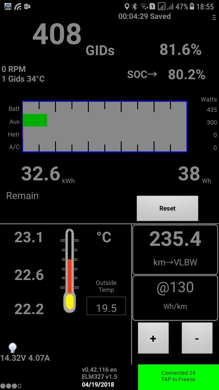

É uma APP para IPhone e Android.
Permite-te ver as entranhas do carro.
Ficas a saber mais que os mecânicos da Nissan :-)
Por exemplo, estas são duas das vistas da APP (Versão PRO)
Com esta APP ficas a saber o estgado de cada célula, a temperatura da bateria, alarmes levantados no carro com a possibilidade de os eliminar, a capacidade de carga, a potência de carregamento....
