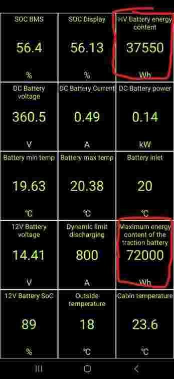

Eu utilizo a app "Car Scanner" com o ODB, a forma mais correta de calculares a média é com o valor da energia disponivel ("HV Battery energy content"), vês o valor antes e depois da viagem e calculas o consumo, no meu caso o desvio em relação ao que refere o CB é minimo.
O valor do "Maximum energy content of traction battery" permite-te teres uma idea da degradação da bateria.
Deixo-te uma imagem do meu, os sensores mostrados não são os por defeito mas é facil alterares.

Pois, o Car Scanner foi o que usei e até voltei a usar à pouco para confirmar de novo. Neste momento o carro indica que está a 50% SOC. O Car Scanner indica o seguinte:
SOC BMS: 47.6%
SOC Display: 46.37%
HV battery energy content: 20575 Wh
Maximum Energy Content of the Traction Battery: 42700 Wh
Começa a ser logo estranho a diferença de 3-4% entre estes valores de SOC e o CB. Depois temos que 47.6% de 42700 dá 20325 e não 20575.
Supostamente a info que encontro deste modelo é que o Pure Performance tem uma capacidade útil de 45000 Wh. Ou já degradou 5.1% em 10775 km ou vinha com menos.
Tenho também aqui um log de um conjunto de 2 viagens com um total de 131 km em que o CB me deu uma média de 12.1 kWh/100km. Fazendo as contas com os SOC do CB do inicio (80%) e fim (39%) e os 42700 totais, temos: 42700 x 0.8 - 42700 x 0.39 = 17507 Wh / 131 km = 13.36 kWh / 100km. Um desvio de 10%...
Fazendo as contas ao contrário, a media reportada pelo carro de 12.1 no percurso total de 131 km corresponde a 15851 Wh gastos. Partindo dos mesmos SOC reportados pelo carro de 80% no inicio e 39% no fim, dá que o total da bateria é de 38661 Wh. 14% de degradação face aos 45... :P
São valores estranhos... Ou a capacidade não é linear com o SOC o que ainda é mais estranho.
Mesmo na imagem que colocaste pbaptista, os 37550 Wh correspondem a 52% e não os 56%. Não sei o que te indicava o carro...
