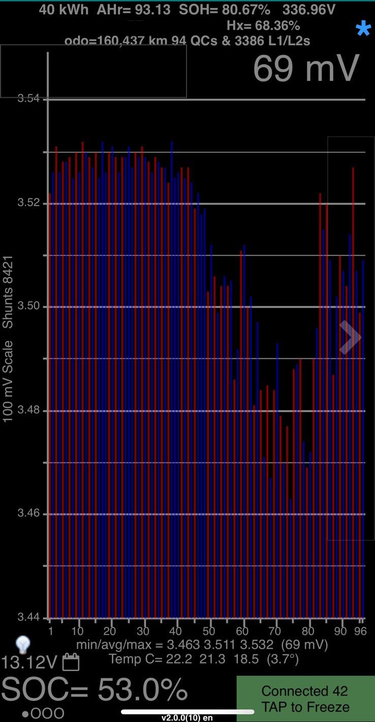

Não consegues fazer uma leitura das celulas com o LEAFSPY ligado? Ver qual das celulas está a fazer isso?
Nunca vi um caso destes documentado no LEAF SPY, tenho alguma curiosidade, pois não acredito que seja problema de isolamento, esse dá alarme muito antes de acontecer uma coisa destas, acredito que seja alguma celula que esteja a lixar o pack todo, mas por degradação precoce e não isolamento.

kony76
Mensagens: 899
Registado: 25 mai 2018, 20:06
Data de fabrico: 12 nov 2001
Re: DB Flecha Prateada
Mensagem por kony76 » 14 mai 2025, 18:02
civic Escreveu:
14 mai 2025, 17:29
Aqui vai.
Já devem ser algumas células/módulos.

Porque aparece 160mil kms? Não era 173mil?

Não me parece muito má essa bateria,se isso for em descarga profunda eu era gajo para comprar esse carro. :lol:

Essa imagem não é representativa do problema.
Quando o problema ocorre o Leaf spy mostra uma ou mais células com uma quebra de tensão acentuada. O diferencial dessas células é que fazem o carro ter esse comportamento.
Esse diferencial quando ocorre esse comportamento situa-se entre os 300mV e pode chegar ao 1V. Se isso acontecer aparece a tartaruga.
Agora acontece aos 50%, mas vai ter tendência a piorar e vai haver uma altura que se manifesta aos 75%.
Se agora com o tempo quente apresenta esse comportamento, quando vier o tempo frio vai ser muito pior. E sim, prejudica gravemente autonomia porque o carro tem muita energia dentro do pack só que não vai conseguir utilizar.
Carregado a 100% vai aparecer 200 e tal km de autonomia mas pode nem fazer 100km.

Porque é que no LeafSpy aparece o valor da % a descer normalmente mas no carro não? Estranho.

O que esse video mostra é que o problema pode não ter nada a ver com a bateria, 143mV não é nada por aí alem em termos de diferenças entre baterias num puxão desses, o pessoal começa a preocupar-se para lá dos 300mV. E depois temos o SoC que no LS não mexe como no display do carro, é estranho.
