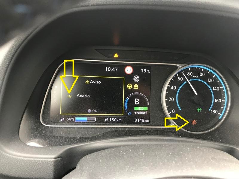

mafgod Escreveu:
07 set 2018, 08:30
Porque dizes que é normal após a chuva?
Porque aconteceu-me 2 vezes.

E fica sempre aceso? Ou é intermitente, tipo quando falha a tração? Com esse sinal aceso o Pro Pilot funciona?

mjr Escreveu:
05 set 2018, 11:36
pemifer Escreveu:
05 set 2018, 09:19
O que diz o Leaf Spy?
Nada.
É estranho apresentar uma mensagem de erro e não aparecer nada nos DTCs, digo eu.
Parece ter um icon especifico.
Que icons são estes?
O manual também não ajuda?

Pensei que seria imediata a perceção do significado do ícone. Basicamente o ícone indica que o sistema de travagem automática está desativado. Por isso é que mostra dois carros a bater e o sinal de off.
No meu caso é por o radar indicar parâmetros fora do esperado e o ECU respetivo desligar o sistema. Talvez o LS não leia esse ECU.

mjr Escreveu:
07 set 2018, 15:22
Mas na imagem não se vê o sinal de OFF. Esse é outro icon, segundo o manual da Nissan. De qualquer das formas o meu bitaite aponta para algum dos sensores bloqueado com a água da lavagem/chuva e o resultado final é que o sistema acusa a falha tal com o mjr indicou (mas será uma situação temporária, assim que a água se evapore). Mas só a Nissan poderá confirmar isso.

O outro icon:

mjr Escreveu:
07 set 2018, 15:22
Como nunca tinha visto o sinal não percebi o que era.
Agora que já vi os símbolos em grande dá para perceber quais são.
Se calhar era uma boa contatar o fulano do Leaf Spy para tirar essa duvida.
A mim parece-me que fazia sentido o Leaf Spy, na parte da leitura dos DTCs, apresentar um registo desse erro, não te parece?

Pode ser um problema do radar que se encontra por trás da "grelha" que tem o símbolo na frente do carro. Já vi problemas semelhantes mas noutros carros. Penso que o princípio seja o mesmo.

Sim, essa é a minha teoria. Da próxima vez que fizer uma lavagem automática irei colocar uma fita a tapar o símbolo. Alguém sabe exatamente onde fica o radar?
