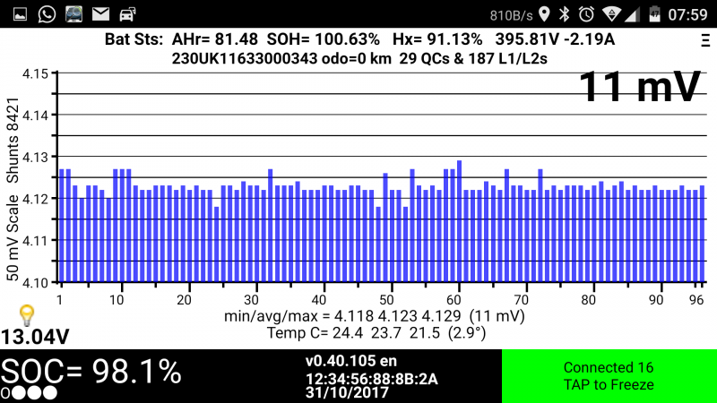

Leaf 30kWh 4,13v.
Este foi o máximo que vi, mas posso consultar depois os logs:
