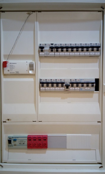

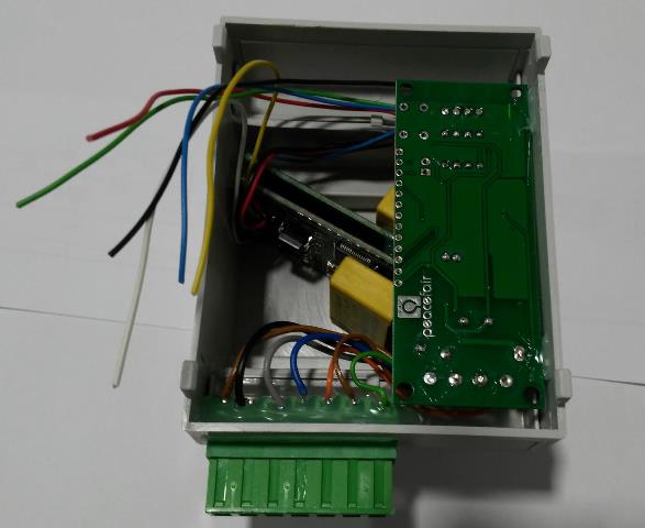

Re: Openenergymonitor
Entretanto, fica aqui para a posteridade uma foto da montagem do meu "Energy Monitor" trifásico (antes de levar com o nodemcu e ir para o quadro):
