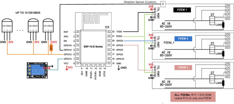

olá, desculpem chegou o noob e tenho umas duvidas que algumas serão para o Sr Apr :lol:
O ESP pode ser alimentado pelo PZEM através da porta TTL?
(tipo este https://zftlab.org/pages/2015101400.html e https://github.com/arendst/Sonoff-Tasmota/issues/3694)
No caso do enode trifásico a mesma pergunta alem da duvida se todos os 3.3v estao ligados entre si ou cada um com alimentação separada? (pelo que vejo o rx e tx são optoisolados)
e para acabar o que acham de usar o sonoff basic em vez de wemos ou nodemcu(link de cima), do PZEM-016 e dos sdm630 / sdm120?
Cumprimentos

O Novo PZEM RS485 continua com o mesmo problema do antigo... nao lê direção de corrente. O antigo sabemos como hackear o novo não por isso não tem valor acrescentado nenhum. O que tem muito valor é o Eastron SDM220, modbus, import/export, leituras completas em poucos ms e com 1 leitura por segundo... mas é muito mais caro.
Eu nunca consegui alimentar tudo apenas com a fonte do PZEM, logo tenho que usar uma fonte separada para o ESP8266.
No trifasico os 3v3 estão ligados entre si.
