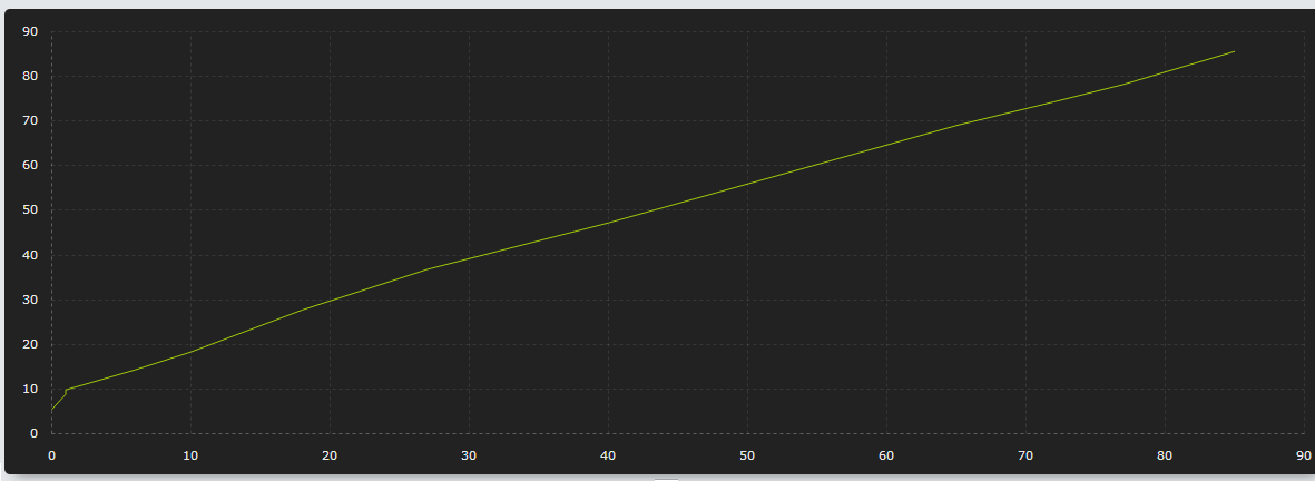

Mensagem por mjr » 13 jun 2018, 16:42
Aqui está o gráfico (primeiro post atualizado):
Dá para perceber que inicialmente o SOC real acompanha o SOC do quadrante e depois por volta dos 80% o SOC do quadrante começa a ficar menor que o SOC real. Finalmente para estados de carga muito baixos voltam a aproximar-se. A descontinuidade perto de 0 é porque abaixo dos 8% (+/-) de SOC real o SOC do quadrante desaparece.

Mensagem por Apr » 27 jun 2018, 22:26
O que eu vejo nesse gráfico aproxima-se muito de uma reta com um declive e uma posicão inicial que deve começar lá para os 8% de SOC real, abaixo desse valor o carro deixa de indicar porque iria representar valores negativos de SOC na escala alterada do quadrante.
Muito parecido com o MK2 que tenho.
