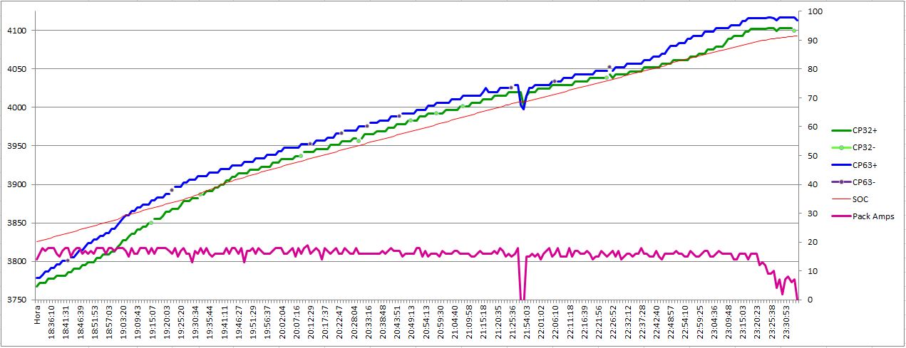

Entretanto já tentei fazer uma experiência para depois monitorizar mais a sério, de modo a tentar concluir futuramente acerca do motivo pelo qual a 32 ter várias vezes o shunt activo bem como o motivo pelo qual o LBC raramente corrige as células mais altas (sessentas e picos).
Ontem como fiz mais uns kilometritos, parei o carro ligeiramente depois do primeiro aviso de bateria fraca.
Coloquei à carga e deixei o LeafSpy a fazer o seu trabalho.
No entanto, esqueci-me que tinha o temporizador ligado e há uma interrupção de meia hora no carregamento.
Olhando só para a 32 (normalmente mais baixa) e para a 63 (normalmente mais alta) vê-se isto:
(Se clicarem na imagem podem vê-la numa dimensão maior)
O log não permite ver com rigor o que se passou enquanto o carregamento esteve interrompido porque o LS também suspendeu o log mas dos dados recolhidos, fico com a sensação que nesse período a 63 esteve mais baixa que a 32
Assim à primeira vista, vou experimentar passar a deixá-lo uns tempos com cerca de 85% SOC (zona onde a distância entre elas é maior) a ver se ele começa a atacar as que interessam e a deixar a 32 em paz...

VETL, eu faria o seguinte:
Carregava até 80%,85%,90% e 95%+ (carga a "100%") de SOC, deixando repousar 30 minutos em cada uma com o carro desligado. Após esses 30 minutos ligava o carro em modo ACC (sem o contactor da bateria atracar) e registava as tensões das células, bem como o estado dos shunts. Deixar atualizar os shunts durante cerca de 1 minuto e tentar evitar o glitches que acontecem de vez em quando (fica um bloco de células todo a vermelho e depois volta ao normal).
Isto para perceber o que o carro faz a nível de equalização do pack a cada nível de SOC. Depois analisar os dados para verificar se dá para otimizar alguma coisa.

O mjr falou nestas tarefas/detalhes:galt Escreveu:hum....
Após ler estas palavras do mjr fiquei.... por momentos... com a sensação que não percebo nada do que tinha escrito.
Percebo parcialmente a sugestão, mas não consigo realizar a mesma tarefa por falta de compreensão dos detalhes.
Podes voltar a escrever como seu eu fosse muito ....![]()
1 - "Carregava até 80%,85%,90% e 95%+ (carga a "100%") de SOC";
2 - "deixando repousar 30 minutos em cada uma com o carro desligado";
3 - "Após esses 30 minutos ligava o carro";
4 - "em modo ACC (sem o contactor da bateria atracar)";
5 - "registava as tensões das células";
6 - "bem como o estado dos shunts";
7 - "Deixar atualizar os shunts durante cerca de 1 minuto";
8 - "tentar evitar o glitches que acontecem de vez em quando (fica um bloco de células todo a vermelho e depois volta ao normal)"; e
9 - "o carro faz a nível de equalização do pack a cada nível de SOC.
Eu não conseguiria explicar melhor que o mjr mas qual destes detalhes não percebe para nós ajudarmos?
galt, esta tarefa é só para mim que tenho uma célula sempre mais abaixo das restantes e ainda por cima muitas vezes com o shunt activo.galt Escreveu:...mas não consigo realizar a mesma tarefa por falta de compreensão dos detalhes.
Não é para mais ninguém fazer isto assim sem motivo nenhum...
- VETL
- Mensagens: 4068
http://www.nissanleafpt.com/viewtopic.p ... unt#p31887galt Escreveu:...bem como o estado dos shunts.
Não entendi![]()
No gráfico, as células com shunt activo são as células a vermelho.
