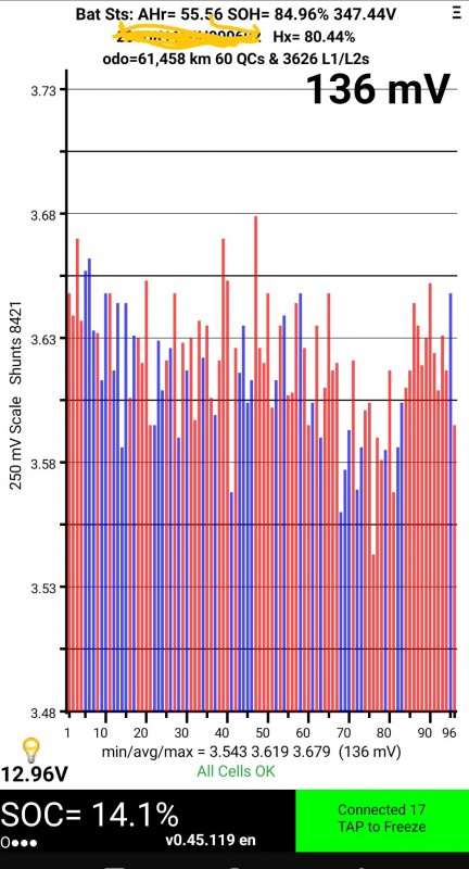

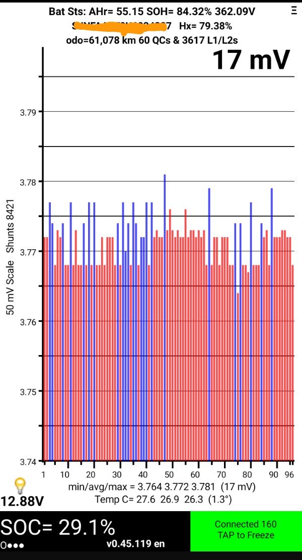

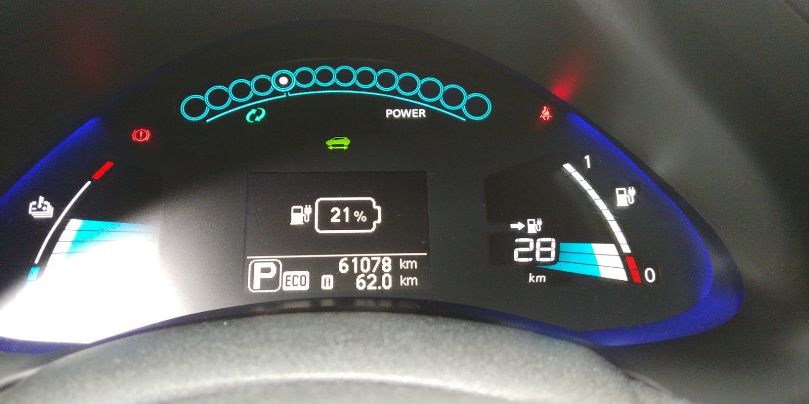

Passados quase 6 meses sobre a sua chegada e volvidos 13 mil kms o meu leaf 24kwh de 10/2015 perdeu a primeira barra. Ficam as imagens para a história.
Tendo recebido o carro com sensivelmente 88.80 % de SOH, sinceramente não esperava perder já a barra em virtude de todos os cuidados que tentei implementar e que são já sobejamente conhecidos. Basicamente nunca deixo o carro parado com cargas elevadas, não recorro a cargas rápidas frequentemente e não fiz nenhum teste de tomada.
Provavelmente pode ter a ver com as temperaturas elevadas deste verão, mas no espaço de uma semana perdi mais de 1% de SOH.
Entretanto fiz uma carga mais profunda e apareceu a informação de ALL CELLS OK. Parece que as WEAK CELLS foram-se aparentemente.
Nos últimos dias com carregamentos a 100% e mais kms percorridos o SOH voltou a subir ligeiramente, estando acima dos 85%.
Agora, como sempre, é continuar a desfrutar da máquina. Na próxima semana vai para a Nissan para a substituição da caixa devido ao problema aqui descrito inicialmente.

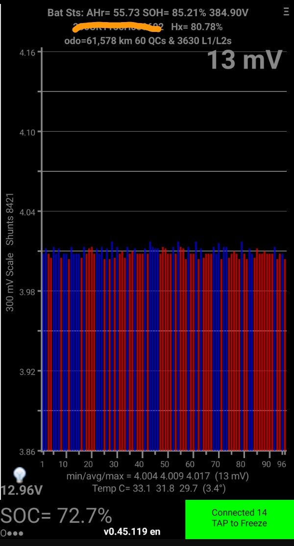

Certíssimo Filipe. O meu com 80% de carga a voltagem está ligeiramente acima de 4v e segundo o nosso especialista "mjr", a diferença de 0, 05V pode acelerar muito a degradação da bateria, isto estando parado várias horas.filipeoliv Escreveu: ↑01 out 2019, 10:3280% de carga não tem problema as células estão nos 4v.corrisi Escreveu: ↑01 out 2019, 10:12Bom dia Filipe.filipeoliv Escreveu: ↑01 out 2019, 09:55As barras é uma dor, mas pronto, faz parte...

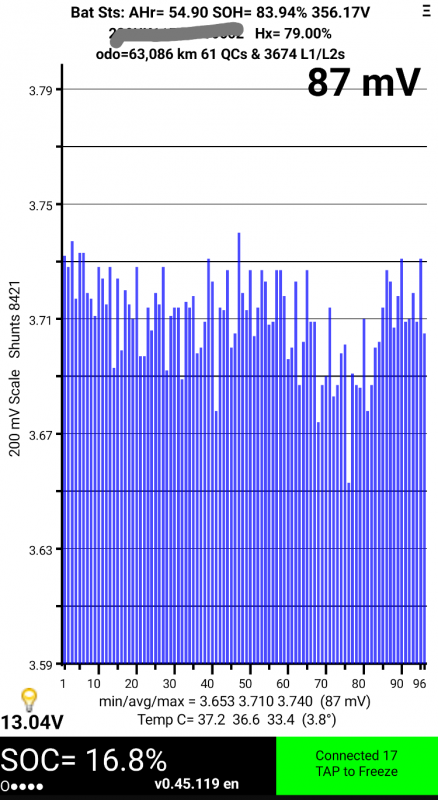

Viva. Hoje atingi os 63 mil kms e voltei a dar uma olhadela no leafspy. Tenho o carro há pouco mais de 6 meses e percorri quase 15 mil kms. Recebi-o com SOH de 88.8% e agora estou com menos de 84%. Tenho a sensação ou quase certeza que estou com uma degradação superior há média do que se fala, isto é, dos 4-5% por ano. Em 6 meses já perdi isso. A célula número 76 está constantememte com voltagem inferior a todas as outras e já por diversas vezes foi sinalizada como weak cell. Será que está a minar a degradação do "bicho"!?

A degradação é tramada.
Só por curiosidade, quantos tinhas com o soc a 16,8%?
O meu não é ex. para ninguém, mas só para te deixar animado
No primeiro ano e não vi quando chegou mas desde a primeira vez que vi, perdi 5.62% e percorri 17 mil km
Este ano, ainda estamos em Outubro e já tenho 4.58% de degradação e só faz mais um ano em Fevereiro.
Por isso, estou bem pior que tu
