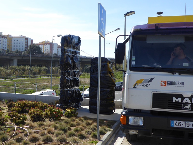

Até surgirem mais novidades, vão ficar assim os do LIDL
A boa noticia é que vão ser inaugurados de forma independente, e não vão esperar pela instalação de todos (só falta um).
Hoje o ramal EDP foi reforçado para suportar a injeção na rede dos 80 kW!! de fotovoltaico instalado só nesta loja

Que loja é? Há indícios de que lojas vão receber mais os PCR?
Re: Postos de Carga Rápida -Centro
Pela paisagem, é a loja de Sacavém.beme83 Escreveu:Que loja é?
