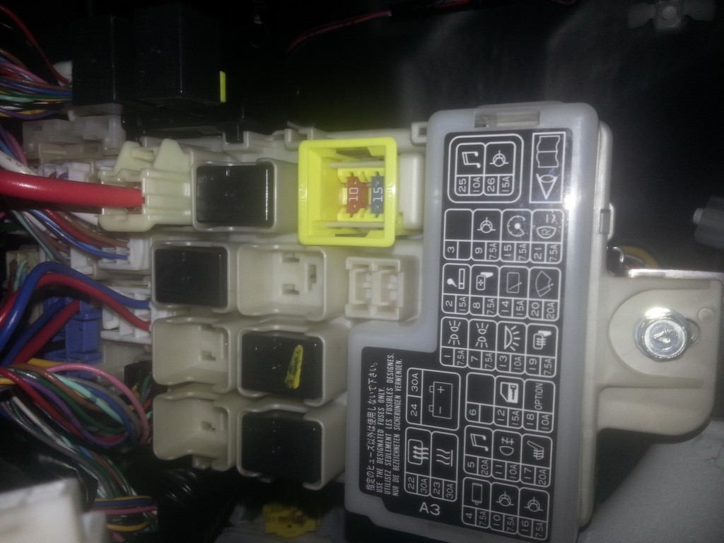

Bem, pelas indicações o rádio é o 25. Parece-me que seja aquele amarelo, com o fusível de 10A e 15A!

Não me parece que seja esse que indicas
O fusível esta debaixo dessa tampa onde tem o símbolo do som

Agora que "falas"... realmente não me tinha apercebido que era/é uma caixa
Obrigado pelo alerta... já ia estragar, para não dizer outra coisa.
