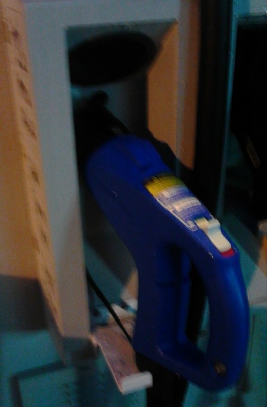

Ainda não tinha visto as fichas novas ao vivo, e hoje no PCR de Coimbra deu para ver algo que considero estranho, a ficha nao fica protegida, ou seja, se nao lhe colocarem a tampa de proteção (quando cheguei estava sem a tampa) nos dias de chuva apanha água... ela tinha alguns salpicos de água no interior. Quando acabei o carregamento coloquei a tampa e ficou assim (descumpem a qualidade da imagem).

Aljustrel Norte/Sul já tem a nova ficha CHADEMO azul, embora eu não tenha tido notícia do PCR ter estado fora de serviço.

Quando trocaram a ficha “esqueceram-se” de subir o apoio da mesma para que encaixe na proteção que fica mais acima. Nos postos novos com essa ficha (Lidl, por exemplo) é assim que está, com o apoio mais elevado.

Mas pelo menos o pessoal no fim do carregamento que coloque a tampa de borracha, sempre fica mais protegido. Mas o ideal era mesmo alterarem o suporte.

Surpreendente seria se as fichas ficassem bem montadas... vindo de onde vem, não admira que os suportes não tenham sido corrigidos para a posição das novas fichas...
