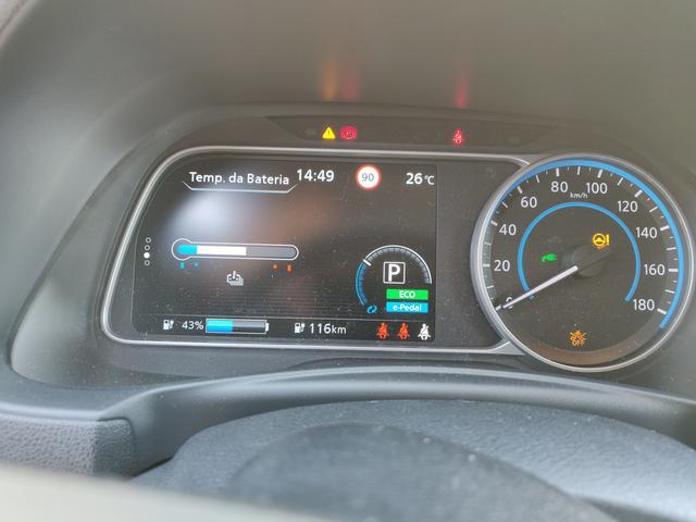

O meu cartão evaz que foi pedido no dia 25 chegou me dia 29 e o cartão Galp que foi pedido dia 26 chegou dia 30, ambos rapidos. Pedi BiHorario a Galp mas o tarifario é igual nos dois horarios.
No dia 30 fiz uma viagem "teste" a área de serviço de Antua pela AE desde o Porto e regressei ao Porto pela a nacional.
Cheguei ao PCR de Antua com 43% as 14.49hr, Temp Ambiente 26º e a barra de temp da bateria ligeiramente acima do meio, 5mm.

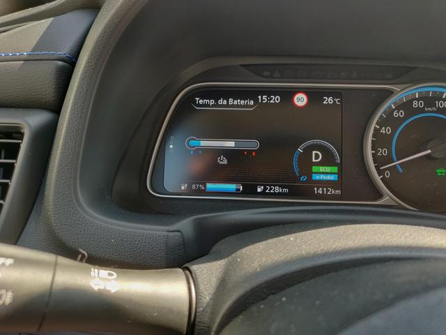

Tinha intenção de carregar até 80% mas la me distrai me com o gelado e carregou até 87% 15.20hr, cerca de 30min a temp ambiente a manter-se nos 26º e a barra de temp da bateria subiu mais 5mm (ainda não tenho leafspy).
Depois de ter carregado andei mais de 3hrs por nacionais até chegar a casa, a temp da bateria não baixou.
upload pic
E passado 4hr estacionado na garagem a temp da bateria pouco baixou, estava com a temperatura de quando cheguei ao PCR na AE.
Amanha vou a Lisboa, com a temperaturas previstas acham que devo fazer 3 paragens curtas nos PCR para tentar evitar o vermelho?

Porto - Lisboa são +- 300km, eu apontava para fazer só uma CR, do meio para baixo (Leiria?)
Isto assumindo que tens como carregar em Lisboa

A viagem é só de ida ou também é de volta no mesmo dia?
Re: Dicas para primeira Viagem que necessita PCR
Ida e volta no mesmo dia, conto em chegar cedo ao parque das nações e deixar por lá o carro a carregar, o regresso será depois das 21hr e conto em arrancar com 100%
- Mensagens: 6631
Nesse caso, eu apontava para apenas 1CR
