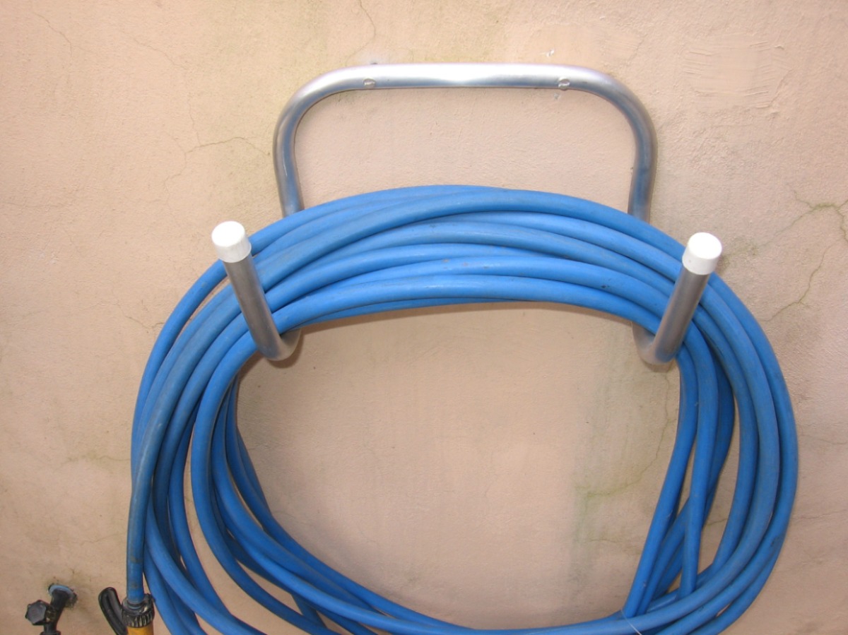

O melhor nesse caso é não mexer no cabo. instale um enrolador/suporte de mangueira junto ao local de carga e só desenrole o que necessita.

Não haverá o risco, tendo metade do cabo enrolado e a carregar a 32A, de se gerar um sobreaquecimento?

LFN Escreveu:Não haverá o risco, tendo metade do cabo enrolado e a carregar a 32A, de se gerar um sobreaquecimento?
Se o cabo for de qualidade não será problemático
